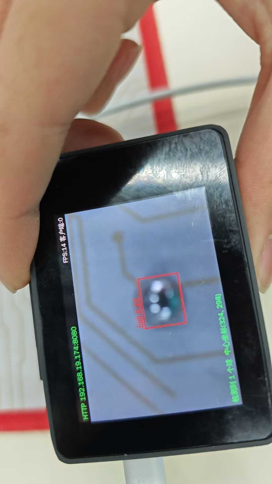

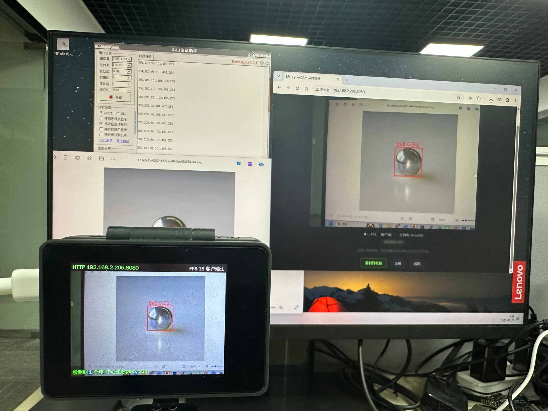

CyberCAM K230 无线图传+网页保存视频+钢球识别+串口输出坐标
==== 第2版: 无线图传+ 网页保存视频+钢球识别+串口输出小球坐标 ====
【代码最新上传时间:2026-7-29 15:45:00】
01Studio CyberCAM K230无线图传 + 钢球 +串口输出坐标.rar (4.3 MB)

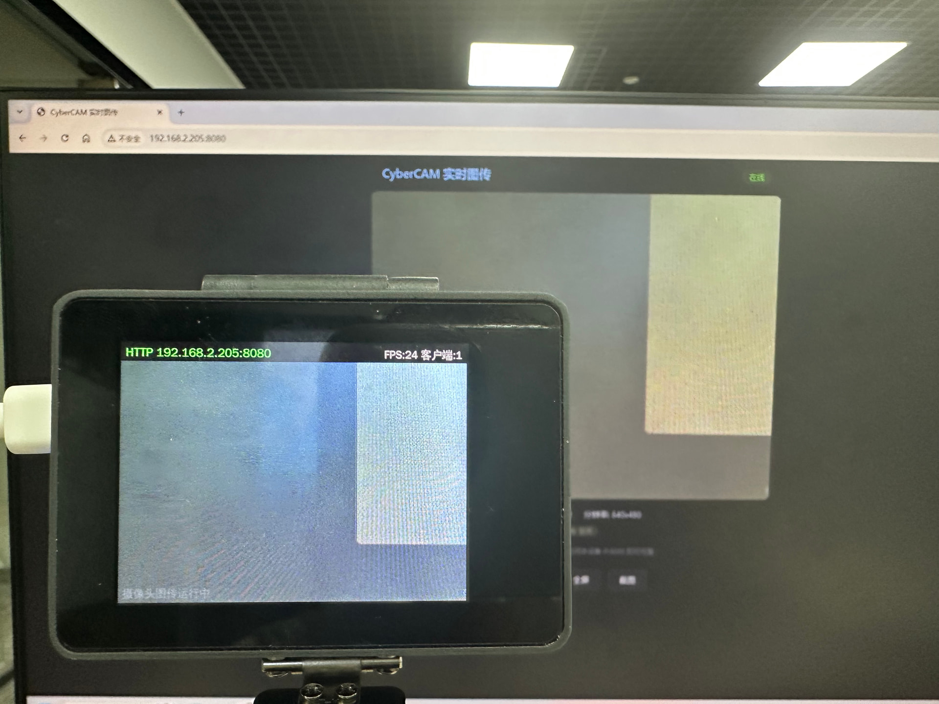

1、将 camera-stream-ball 拖动到 cybercam u盘 /data/app目录下即可生成APP,点击APP运行。
2、确保电脑和CyberCAM在同一局域网内,关掉电脑防火墙,在电脑浏览器输入显示屏的IP和端口即可。
参考教程:
小球模型kmodel文件: 01Studio – AI
CyberCAM串口通讯: UART(串口通讯) | 01Studio
CyberCAM APP部署: https://wiki.01studio.cc/docs/cybercam/os_software/custom_app
=============== 第1版 无线图传图传+网页保存视频================
01Studio CyberCAM K230无线图传代码.rar (1.7 MB)
将 camera-stream 拖动到 cybercam u盘 /data/app目录下即可运行。
购买连接:https://item.taobao.com/item.htm?id=1064523223030
镜像、教程资料: 目录 | 01Studio
视频演示:https://www.bilibili.com/video/BV1Pg3k6dEi2

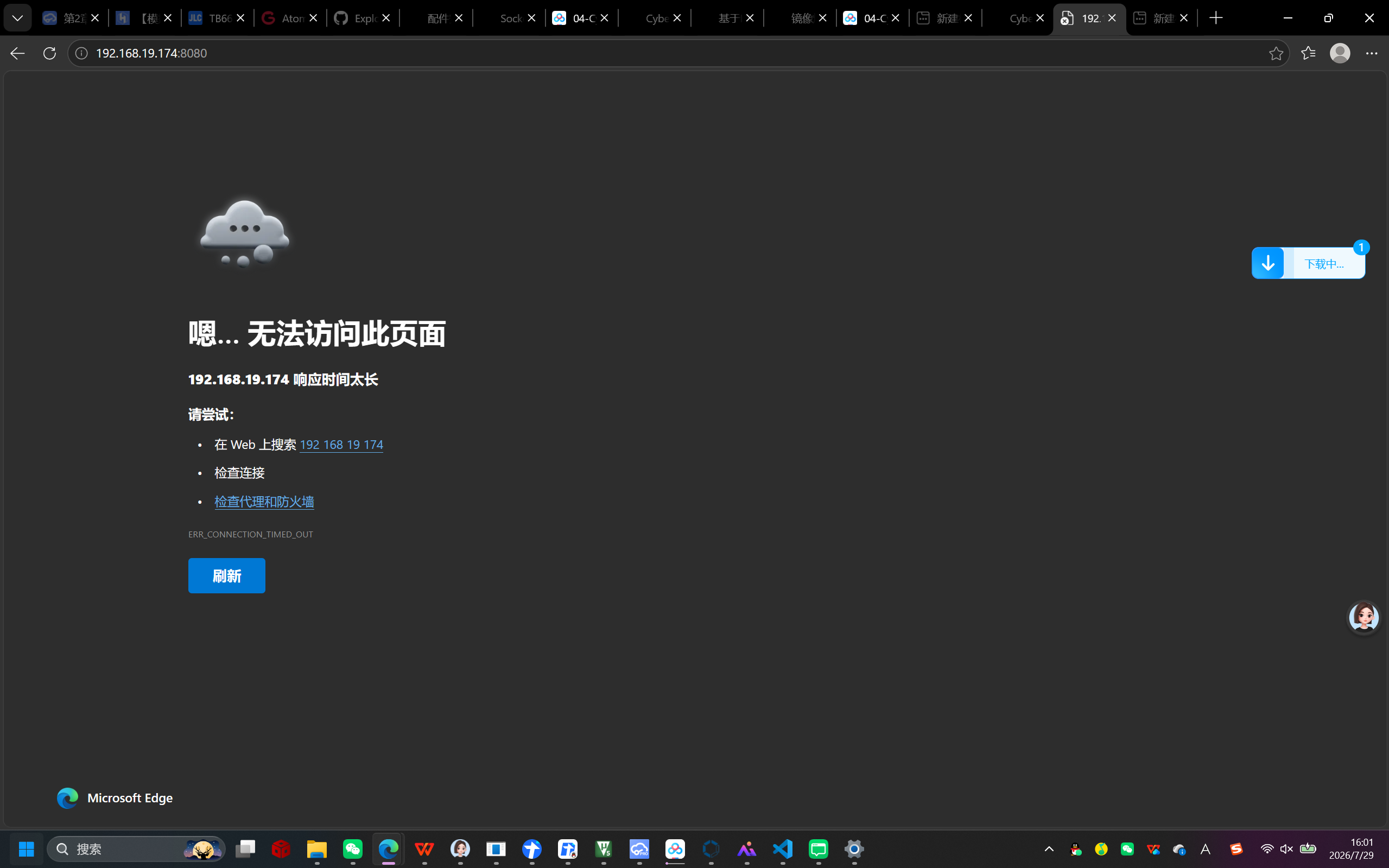

请问这个图传显示的网址是什么呢
看你自己LCD显示的IP
电脑和cybercam都是连手机热点 但是网址一直打不开
没有canmv k230的吗qaq
