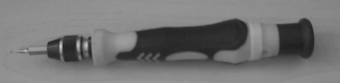

template = image.Image("/data/template1.jpg")

如果模版改成pgm格式,则报错:
Out of fast frame buffer stack memory
