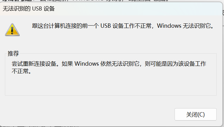

01科技的k230将sd卡烧录镜像后插入window电脑无法识别设备,有知道怎么解决的吗
具体为插入后蓝灯一闪随后window弹出无法识别设备通知
具体提示如图

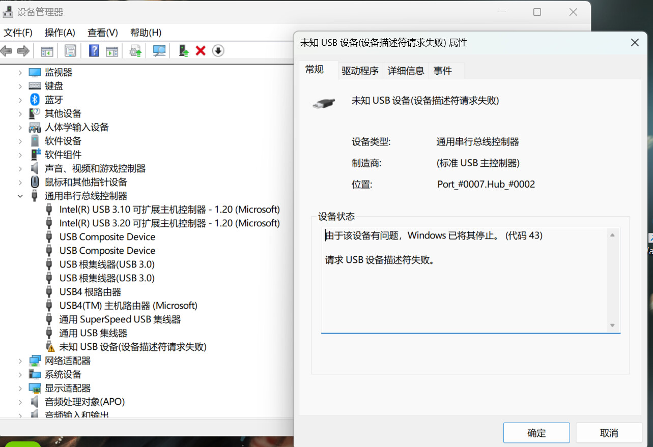

一样的效果,同问
1、检查镜像版本是否正确,不同厂家的开发板镜像不一样;
2、更换USB线和电脑试试。
我也遇到过同样问题,可能你使用的镜像和你的开发板不配套吧?01studio的板子要下载文件名里带01Studio的镜像才好使,如果不是上述问题那就要好好看看USB连接等是否有其他问题。
