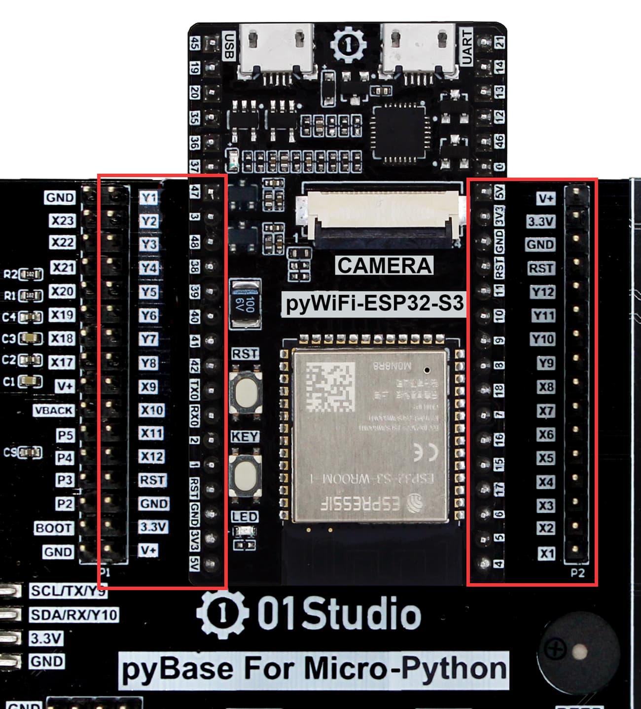

pyWiFi-ESP32-S3与pyBase底板引脚对应关系说明
pyBase早期作为pyBoard专用的扩展底板,将pyBoard所有的引脚引出,编号方式也比较特别,使用X1、X2 … Y1、Y2方式命名,而随着01Studio产品线的扩充,大部分核心板也适用于pyBase,但引脚标号并非以X、Y方式命名,因此这里详细说明一下pyWiFi-ESP32-S3平台核心板与pyBase底板的引脚连接关系。

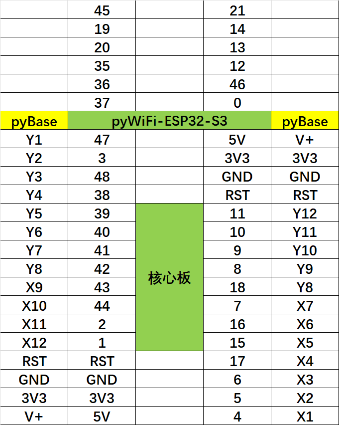

pyWiFi-ESP32-S3只有2排下方的16P的引脚跟pyBase相连接,都是左右直连的。
详细IO对应关系如下:
