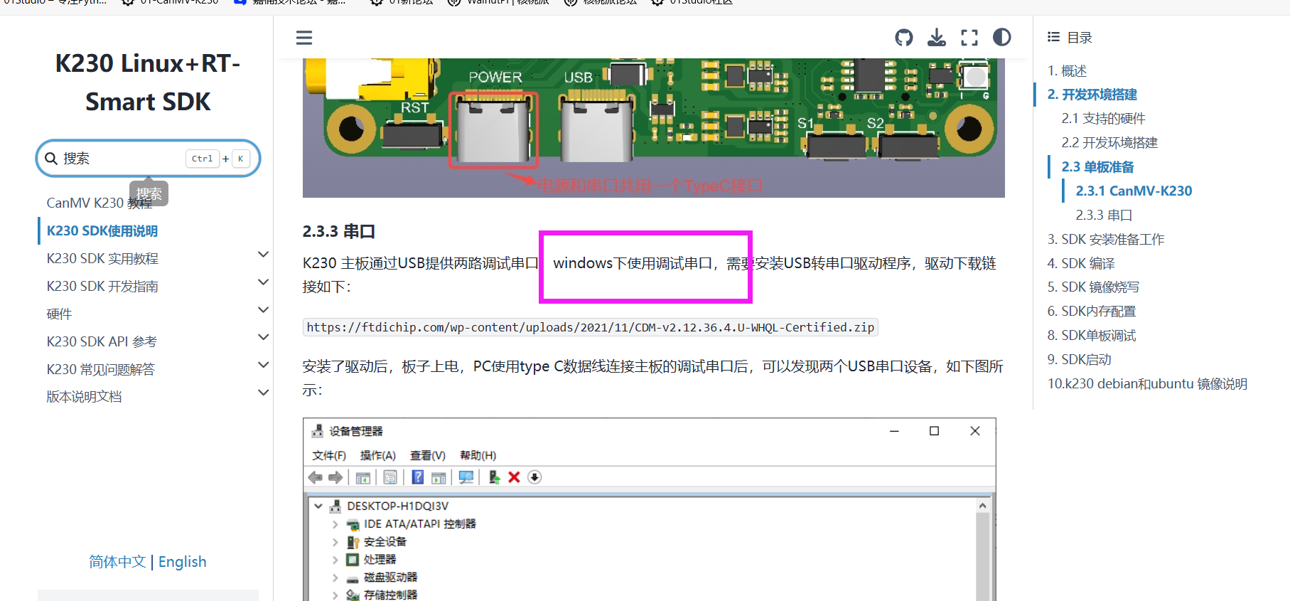

01Studio的开发板并没有2个USB-C口,
使用MicroPyhton镜像的话,Windows会识别出一个串口,使用CanMV IDE K230也能正常执行一些演示程序。
您说的这个方法我稍后试一下。
01Studio的板子的调试用串口需要使用2个串口转USB的转换器来连接到板子上的串口0和3的插针,然后使用下面Linux和RTOS的镜像启动就可以连接了。
https://kendryte-download.canaan-creative.com/developer/k230/CanMV-K230_01studio_sdcard_v1.7_nncase_v2.9.0.img.gz
