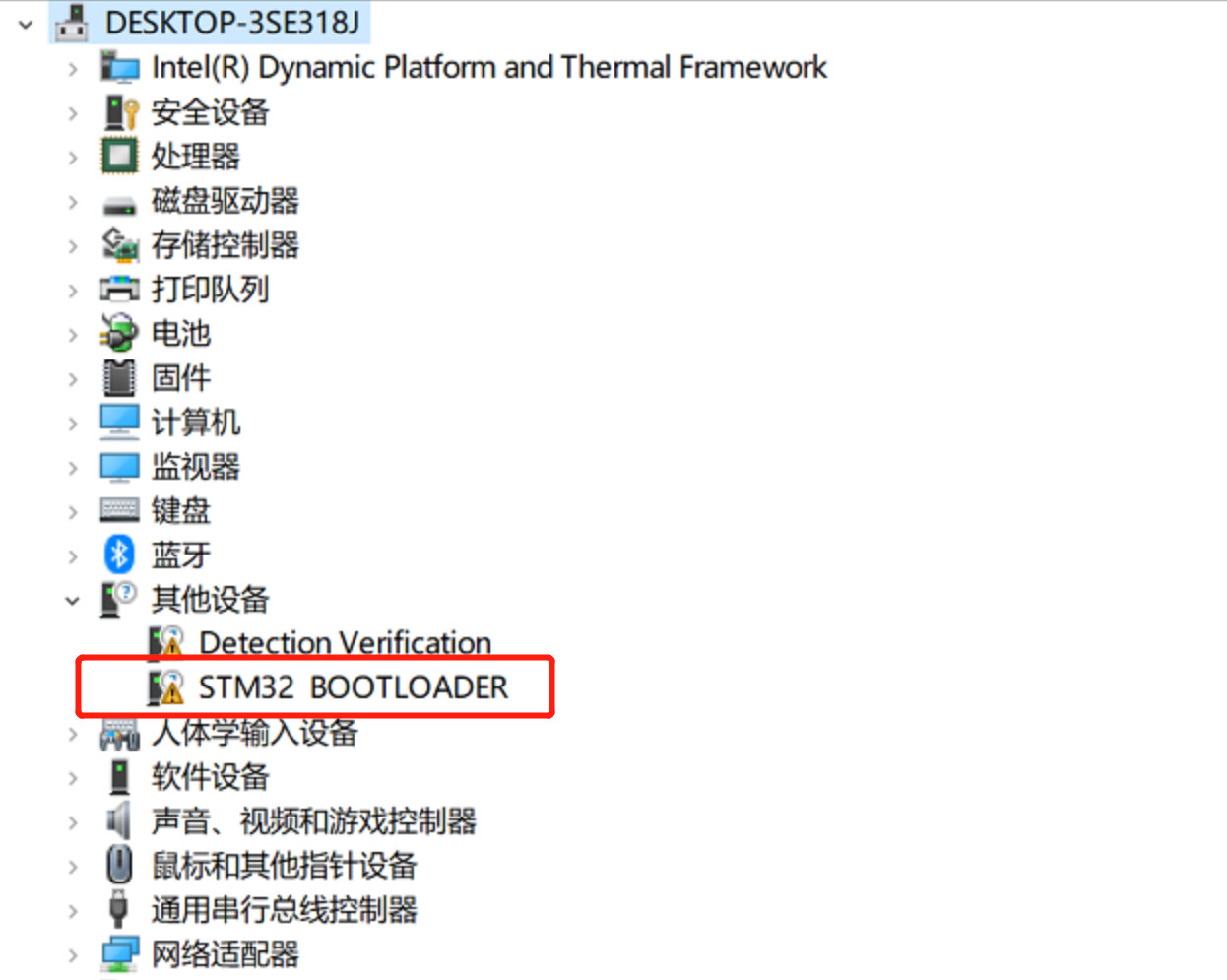

pyBoard(STM32系列开发板)通过DFU更新固件,一般情况下安装完DFU软件后驱动都会自动安装,但部分系统也会出现没能安装情况,如下图:
这时候需要手动安装,通过搜索或程序属性找到DFU的安装路径下的driver文件夹,手动安装。这里也附上驱动文件供大家下载。
