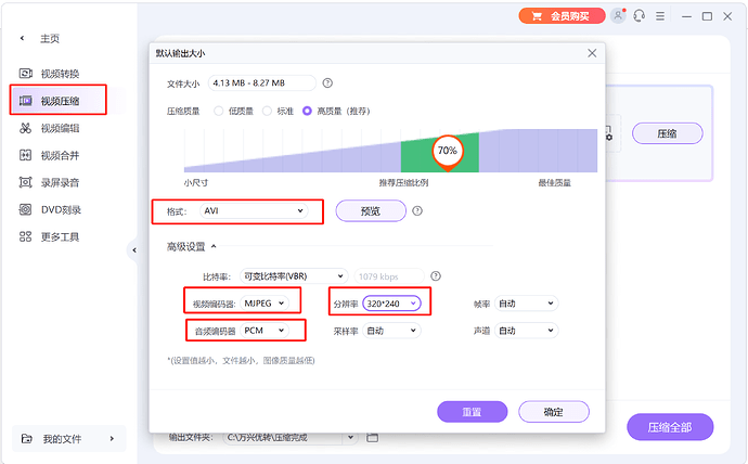

很多人使用K210播放视频的时候,发现自己转换的视频在K210上无法播放,其实是视频压缩的格式问题。K210播放的视频需要满足下面四个要求:
1)视频格式:AVI
2)视频编码器:MJPEG
3)音频编码器:PCM
4)分辨率:320x240
这里推荐使用一个视频转换工具,请查看附件。
视频转换工具.rar (1.1 MB)

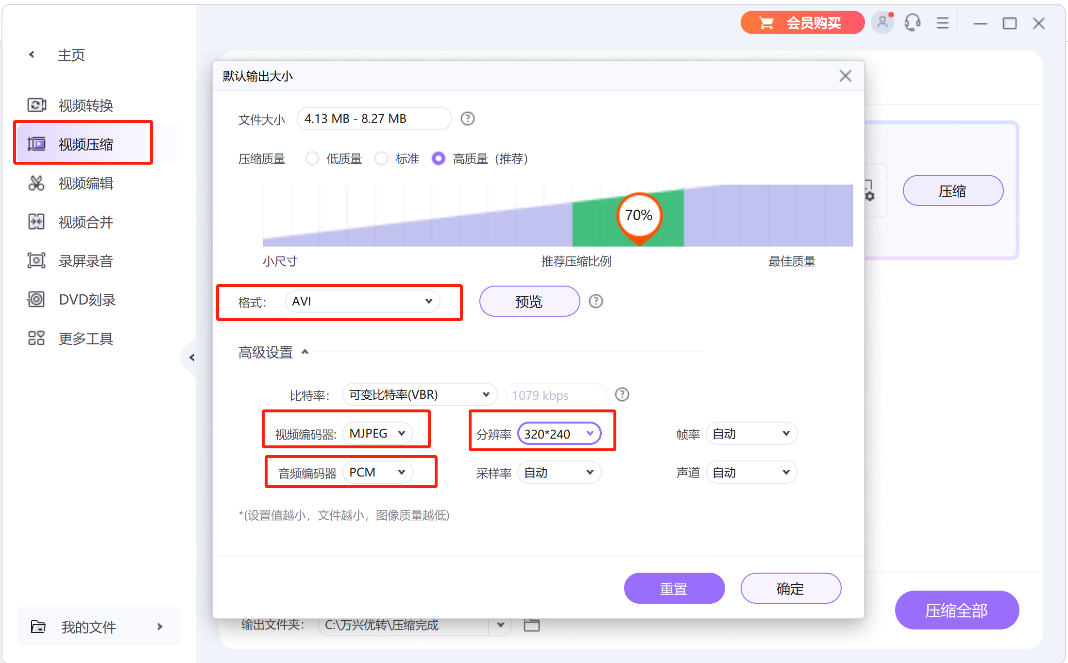

1)视频格式:AVI
2)视频编码器:MJPEG
3)音频编码器:PCM
4)分辨率:320x240
