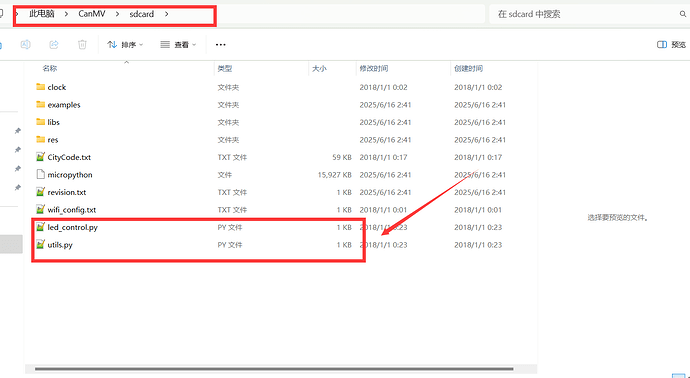

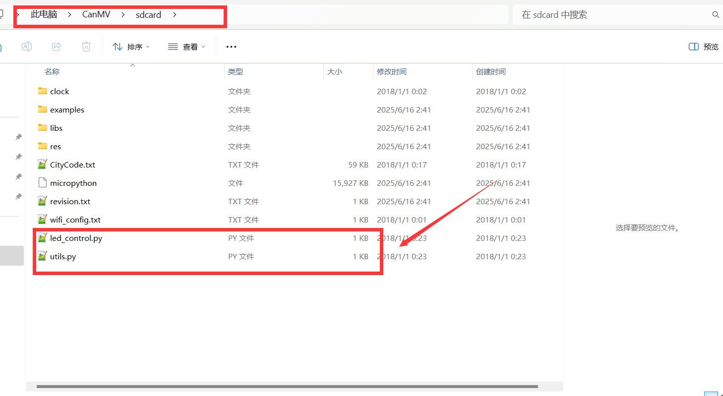

五、文件上传与测试
1. 上传文件到开发板
使用工具(如 Thonny、rshell)将以下文件上传到K230开发板得sdcard目录下:
  • led_control.py
  • utils.py
  • main.py
