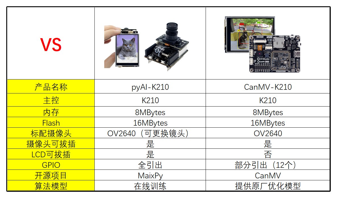

目前01Studio有2款K210产品,分别是pyAI-K210和CanMV-K210,先来看看区别概览如下图:
pyAI-K210是基于MaixPy开源项目,而CanMV-K210是基于嘉楠科技官方的CanMV开源项目,两个项目大部分库函数一样,但也有区别,所以经常因固件和平台代码不一致导致代码报错。
在设计硬件设计之初我们考虑到可能有用户需要交换软件平台使用,所以两款产品的摄像头、LCD、SD卡槽、麦克风阵列等硬件IO是完全一样的,只是引出的GPIO排针引脚有点不一样。也就是说2套硬件和软件平台可以互换使用。

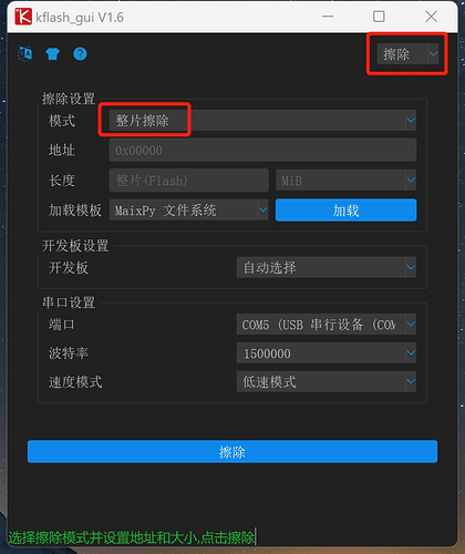

操作方法是只需要烧录不同项目的固件即可,需要注意的是烧录前务必先整片擦除flash再烧固件 ,否则可能会出现残留文件造成未知错误。
