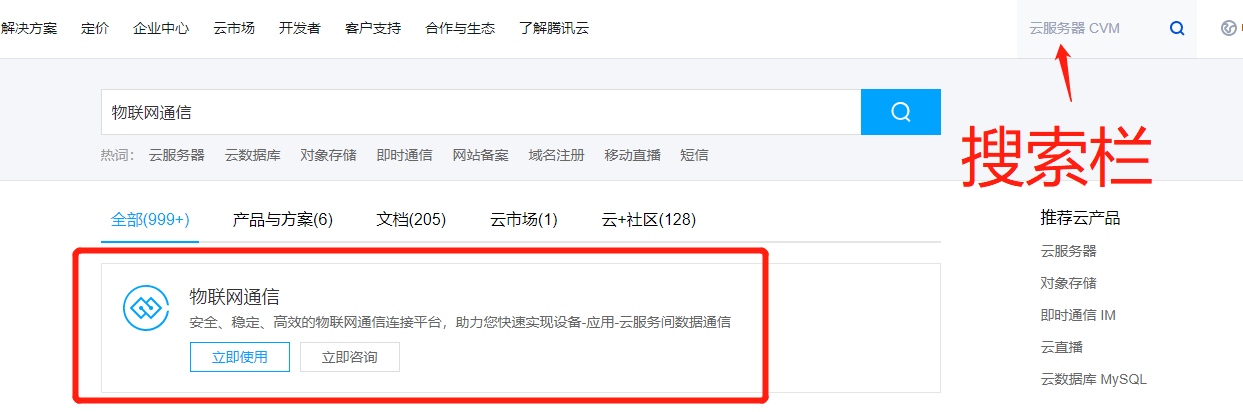

接下来我们介绍如何在腾讯云物联网平台添加自己的硬件设备。首先登陆 https://cloud.tencent.com/ 注册自己的账号,然后在搜索栏搜索“物联网”,点击“立即使用”进入。

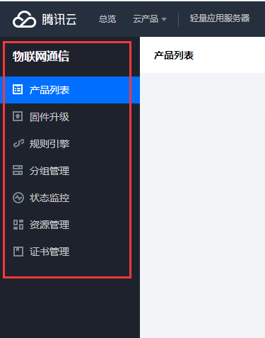

成功进入后如下图所示,可以看到左侧列表包含了物联网的相关功能和服务。

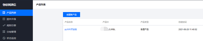

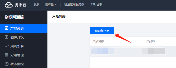

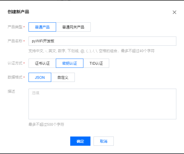

点击【创建新产品】按钮:
然后按下图填写配置信息:

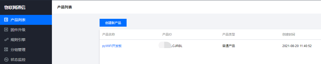

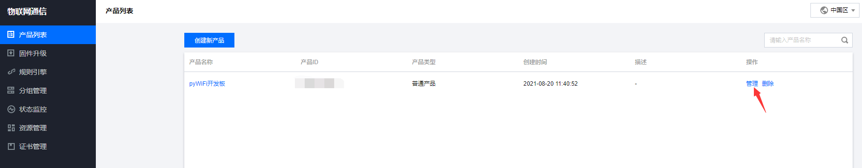

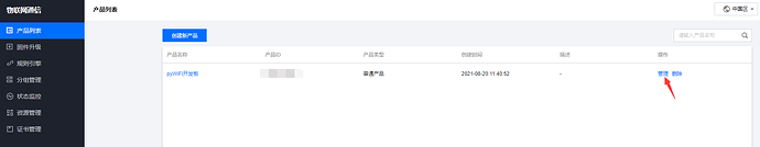

点击【确定】后会发现列表出现一个新的产品栏,点击【管理】进入管理页面:

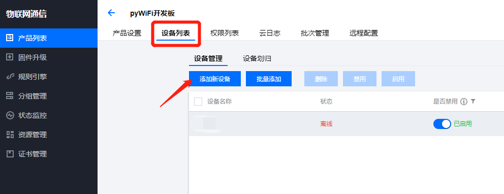

在设备列表栏点击【添加新设备】:

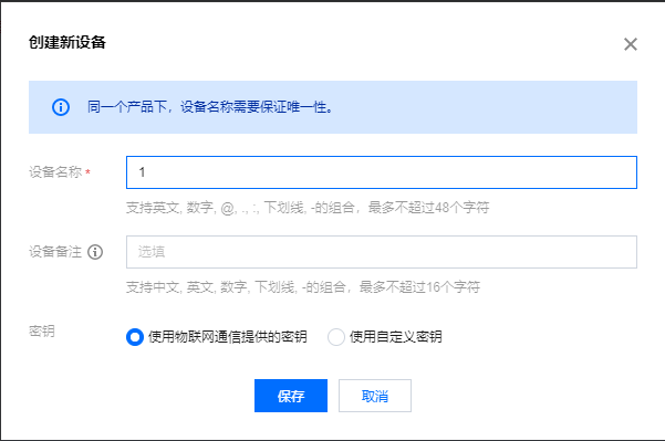

在弹出窗口输入设备名称,这里为了方便演示直接写“1”,然后保存:

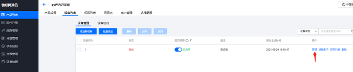

可以看到设备列表出现了1个新设备,点击【管理】查看设备信息:

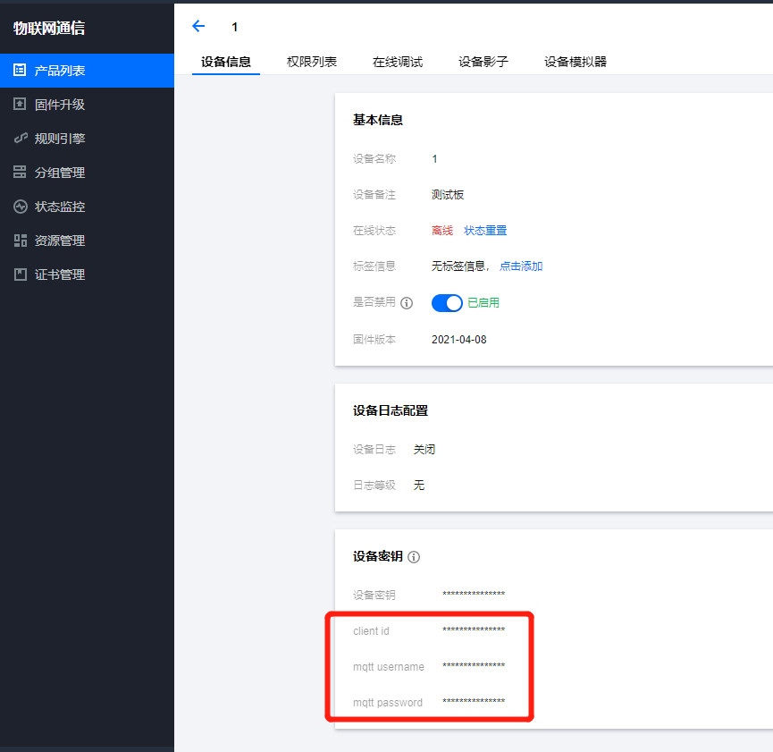

在设备信息下方看到有密钥信息,这是MQTT通讯加密信息,后面在ESP32代码中添加:

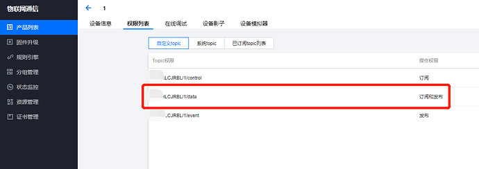

然后在【权限列表】可以看到一些默认MQTT订阅和发布的主题,也可以自定义,本实验使用自带的订阅和发布主题。

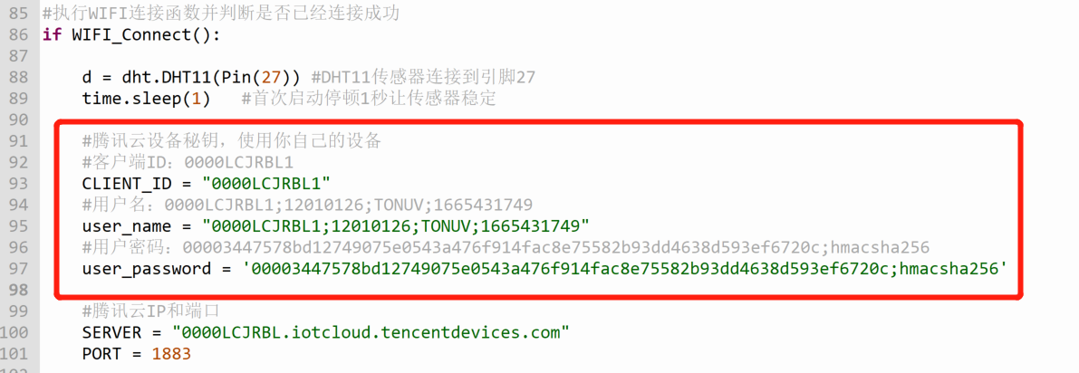

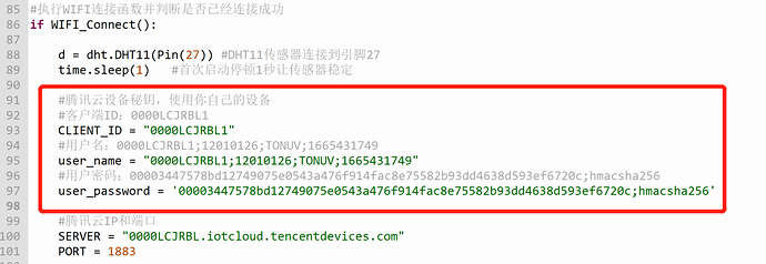

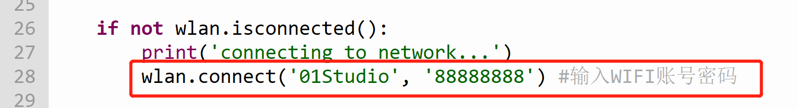

下载附件的示例代码,将代码中的WiFi联网、设备密钥、以及IP端口的信息修改成自己的设备相关,然后在pyWiFi-ESP32开发套件运行代码。
wifi信息:
设备密钥信息修改:

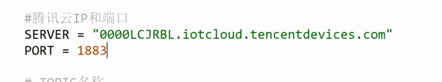

腾讯云服务器IP和端口,使用【产品ID+.iotcloud.tencentdevices.com】,在产品列表可以看到:
如你的产品名为0000LCJRBL,则服务器IP为:0000LCJRBL.iotcloud.tencentdevices.com ,端口默认为1883。

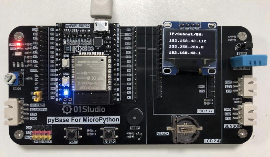

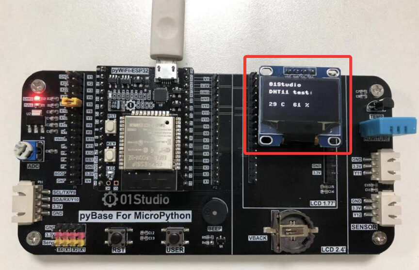

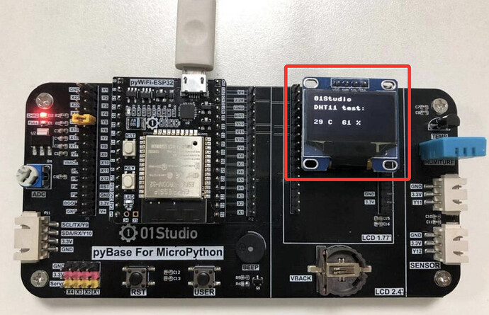

运行成功后可以看到开发板先打印联网信息,然后显示温湿度信息:

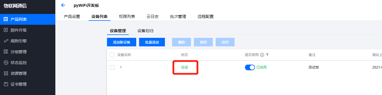

腾讯云设备状态变成在线:

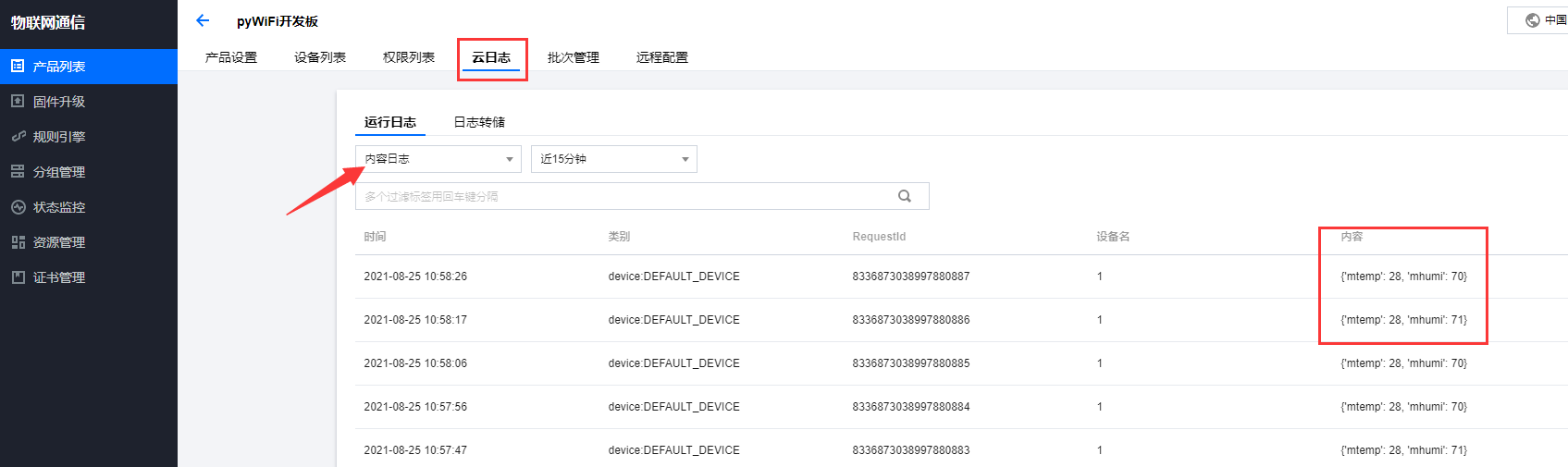

然后在设备的【云日志】–【运行日志】下拉列表选择【内容日志】,可以看到平台周期性收到ESP32开发板上报的温湿度信息。
