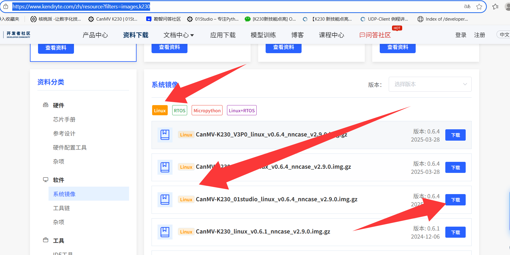

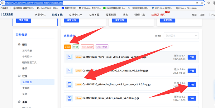

Linux镜像下载链接: 勘智开发者社区-资料下载
烧录教程参考:
点着小蓝字体:》》[【K230 新技能点亮】K230 USB 烧录工具全攻略] (勘智开发者社区-AI开发者技术交流平台) 《《
当前测试镜像版本号为:CanMV-K230_01studio_linux_v0.6.4_nncase_v2.9.0.img

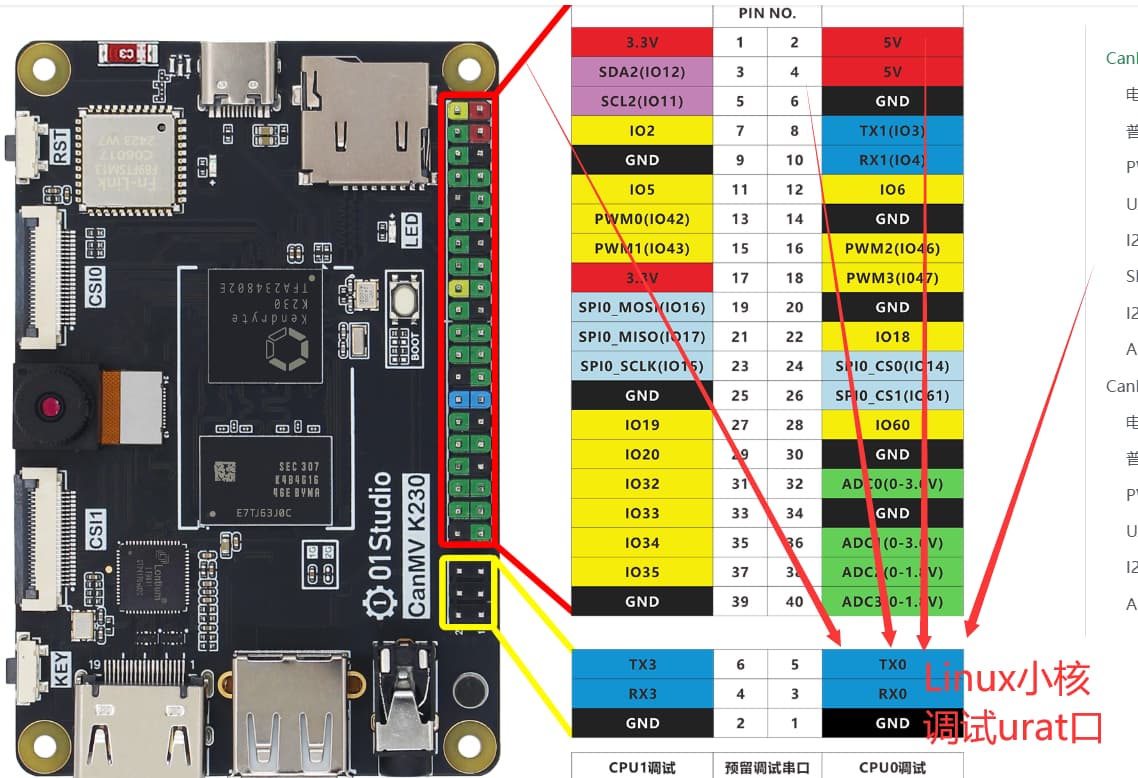

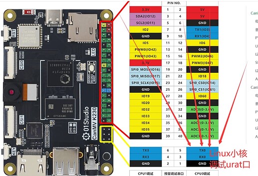

使用Linux镜像需要用USB转ttl工具链接到开发板预留得小核接口(CPU0调试串口)
下面是01科技CanMV K230开发板的GPIO的引脚图:

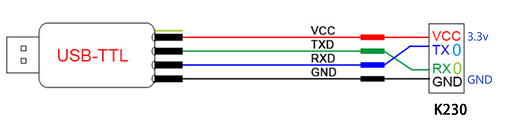

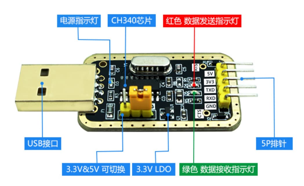

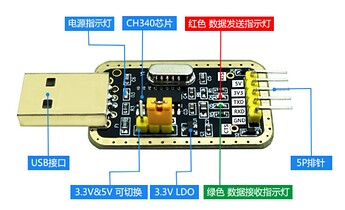

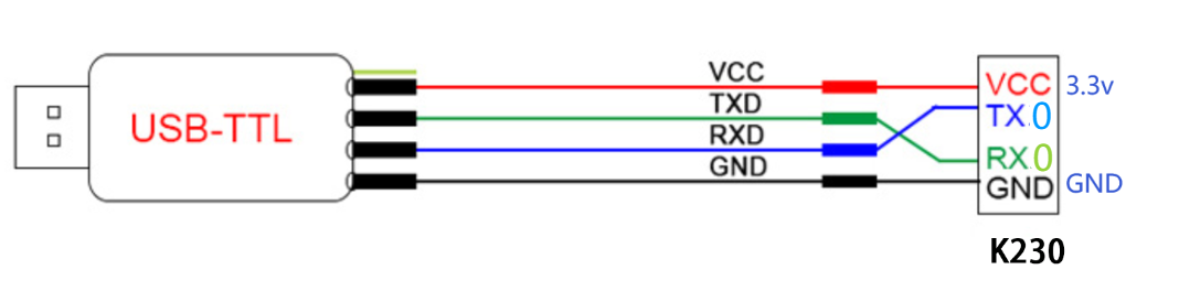

注意要使用3.3V电平的USB转串口TTL工具,接线示意图如下:(可以不接电源3.3V或5V),(交叉接线): (板子与串口工具供地就行用USBtype-c供电即可)注意:按PCB标注丝印接线

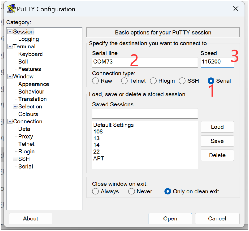

打开CanMV k230开发套件配套资料\01-开发工具\Windows\串口终端工具\Putty.exe 配置信息如下:
1、右边选择Serial ,表示串口模式;
2、填写COM73 ,根据自己电脑端口填写;(这个COM是USB转ttl工具得COM)
3、波特率填写115200。
4、点Open进入

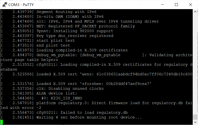

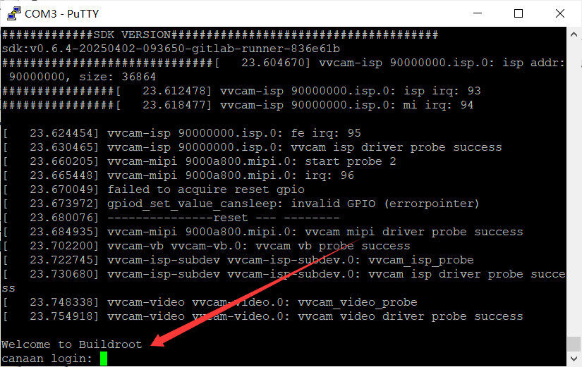

进入之后可以看见开发板得一些启动信息如下图(如果没信息打印可以思考,是不是接线是否错误,尝试重新打开一下putty软件重新连接按RST复位尝试一下):
加载完之后会显示让你登录如下图:
密码: root
登录成功显示类似如下图(由于镜像会不断更新,登录页面显示可能会有所差异):
