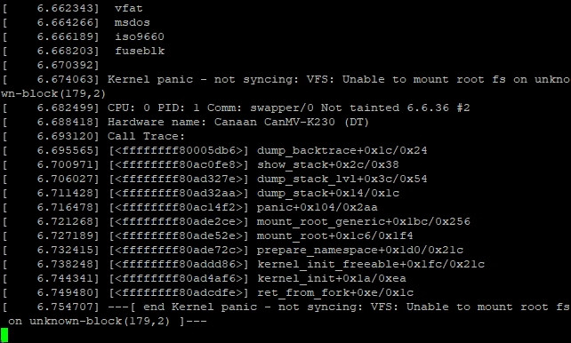

我按照:K230 使用嘉楠 Linux-SDK镜像开机说明 - 产品(Products) / K230 - 01科技 | 01Studio烧录了系统到SD卡

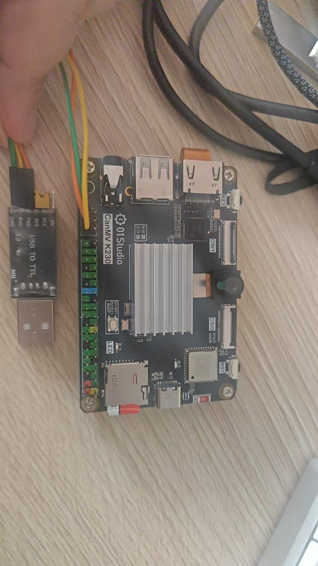

接下来串口连接如图:
将USB口接到电脑后在设备管理器内查看新增的COM口,用putty连接此设备,等待黑色终端弹出后为设备通电,最后无法正常进系统:
接下来串口连接如图:
我遇到了类似问题,烧录SD卡镜像好,电脑不显示端口号,ide也扫描不到设别!
你换个软件试过没有,我用教程里面的rufus不行。换成balenaEtcher可以了。
我也遇到了同样问题,我在启动过程中进入u-boot 后输入gpt fix mmc 0 命令修复好了
